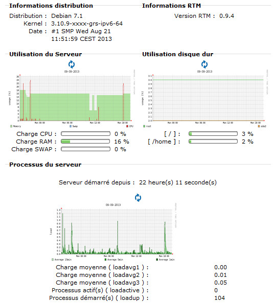

admin Posted September 9, 2013 Author Report Posted September 9, 2013 Il tourne depuis dimanche, j'ai déjà mis pas mal de chose dessus :MetamodSourcemodDeathmatch 1.5Un laucher csgo (script de lancement)Et quelque alias histoire d'avoir moins de truc à taper. Je l'ai réglé à 18 slots en Tick 64, mais à mon avis ça ne tiendra pas à full sur du deathmatch.Car déjà avec 9 bots ça saccade grave sur les maps AIM, le tick tient pas sur le net_graph.Le Cpu occile entre 75 et 100%Par contre sur fy_iceworld et les maps officiels, j'ai quasiement pas de baisse de tick, c'est parfaitement jouable et ça touche bien. Plus précisement, le Cpu ne tient pas quant tous les joueurs se voient, jusqu'a 4/5 ça va. Va falloir que je boost le système, suppression de deamons et optimisation kernel s'impose, d'ailleurs si t'as des idées hésite pas ;) Quote

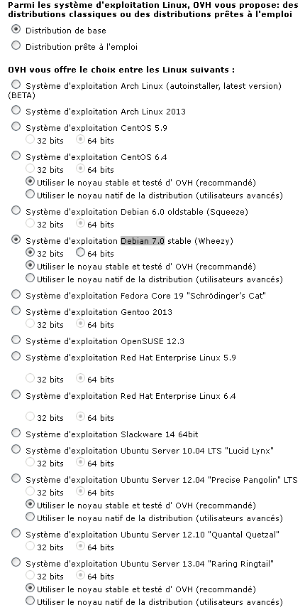

admin Posted September 10, 2013 Author Report Posted September 10, 2013 Je viens de m'apercevoir qu'il y a du choix dans le panel OVH au niveau des distributions Linux : Je me demande d'ailleurs si je devrais repartir sur une Devian 7 mais cette fois-ci en 32 bits.A la base je n'avais pas eu le choix, le panel d'achat ne proposait que des distribs en 64 bits. Vu que applie server Steam est en 32 bits, je vois vraiment pas l'intéret d'avoir une distrib en 64bits.Logiquement je devrais perdre en vitesse puisqu'il est obligé d'utiliser le mode de compatibilité, c'est un peu comme de l'émulation, y a forcement un perte de vitesse. Quote

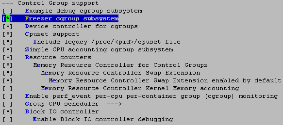

admin Posted September 11, 2013 Author Report Posted September 11, 2013 General Setup :Timer Subsystem -> Décoche Tickless system (dynamic tick) "on bloque le tick"Choose SLAB Allocator -> mettre sur SLUB (Unqueud Allocator)Control Group Support -> Je coche tout sauf les debug et experimental, a toi de voir si tu trouve plus d'info sur sa necessiter Merci pour les infos, je vais créusé.Timer SubsystemVoila ce que j'ai :? Donc, je décoche IDE dynamic et je coche Périodic TimerChoose SLAB AllocatorC'est déjà paramétré en SLUB, d'après gus pour Atom il vaut mieux régler en SLAB mais vu que par défaut c'est SLUB, je vais le laissé comme ça.Control Group Support Alors là, c'est plus que flou, sur le web y a qui décochent tout et d'autre qui font l'inverse, on ne trouve pas d'explication. Du coup je vais pas y toucher. Quote

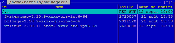

admin Posted September 11, 2013 Author Report Posted September 11, 2013 Bon j'ai réussie à remettre l'ancien kernel.En faite c'est pas bien compliqué suffit d'allez sur son compte client OVH--> Service--> NetbootEt on selectionne un kernel du même typePuis on clic sur Rebooter Ensuite j'ai remis le GRUB_DEFAULT à 0, refait un update-grub et un reboot. Moralité le kernel que j'ai compile ne fonctionne pas, quel galère linux, pour faire un truc tu passe des h et des h. Quote

admin Posted September 12, 2013 Author Report Posted September 12, 2013 Concernant le Grud j'ai fait pas mal de recherche et par hasard je suis tombé sur un tuto qui expliquait que chez OVH ils ont modifié les paramètres du Grud de façon a prendre que les kernels qui commence par bzImage et finissent par 64 linux=`ls -1 -t /boot/bzImage*64{,-filer,-vps,-hz1000} 2>/dev/null | head -n1`Quant au paramètre -j4 en faite il correspond au nb de theard et pas au nb de processeur. Quote

admin Posted September 12, 2013 Author Report Posted September 12, 2013 Ah ouai on ne sait même pas où il va casé ça, c'est moche et à la fin de la compile, c'est peut-être indiqué.En plus on ne sais même pas comment ça va s'appeler. J'allais oublier, le faite de renomer le kernel init-3.10.11-atom2-xxxx-std-ipv6-64 par bzImage-3.10.11-atom2-xxxx-std-ipv6-64 permet effectivement de mettre le nouveau kernel en premier boot.Après faut juste faire un update-grud pour que ça soit pris en compte. Ps : ça fait au moins 1h que ça tourne et c'est toujours pas compilé :huh: Quote

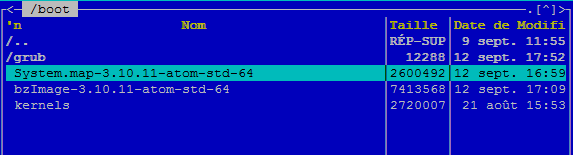

admin Posted September 12, 2013 Author Report Posted September 12, 2013 Bon dans le doute dans /boot j'ai laissé que : bzImage-3.10.11-atom-std-64System.map-3.10.11-atom-std-64kernels J'ai refait un update-grud et là j'ai plus qu'une ligne, donc je suppose que c'est bon. Par contre lorsque je fait un uname -r j'ai ça : 3.10.11-xxxx-std-ipv6-64je suppose que dans le .config il doit y avoir le nom quelque par c'est pas possible. Quote
