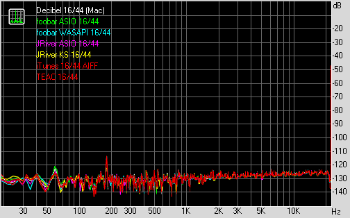

PCM 16/44 Résumé:
https://4.bp.blogspot.com/-PvtjXMOnFBY/UbKu0ai53AI/AAAAAAAABDI/-eoZk28Sh3M/s640/16-44_RightMark_Summary.png
Comme vous le voyez, le point le plus à gauche est le test de Mac avec Decibel, le reste des enregistrements réalisés avec la plate-forme Windows 8 ... Regardez à quel point les résultats sont malgré les mesures prises environ 3 semaines d'intervalle. JRiver "KS" se réfère à Kernel Streaming.

Bruit:
https://3.bp.blogspot.com/-e3gavoBXBaM/UbKvMJtV_pI/AAAAAAAABDY/mzgpKr5PN58/s1600/16-44+Noise.png

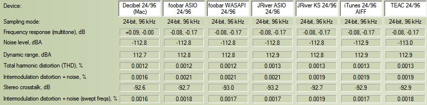

PCM 24/96 Résumé:
https://1.bp.blogspot.com/-_l5Vzv0rn3o/UbKvhQeaMCI/AAAAAAAABDw/bPdrWFfyOCc/s640/24-96_RightMark_Summary.png
Encore une fois, le point le plus à gauche se fait avec Decibel sur le Mac. Les autres sont tous de la machine à Windows 8.

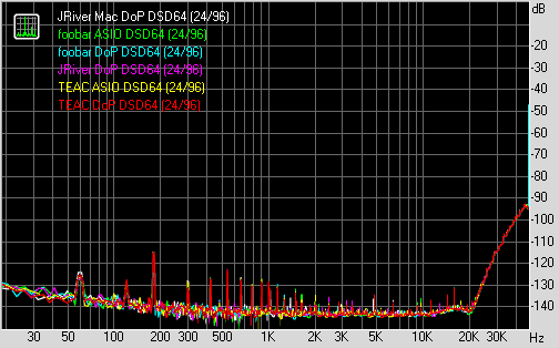

THD:
https://4.bp.blogspot.com/-tl3UpZX-AVg/UbKyTZiO48I/AAAAAAAABFA/M8pJ_bC1Vh4/s1600/DSD+THD.png

Sortie DSD semble bon dans l'ensemble.

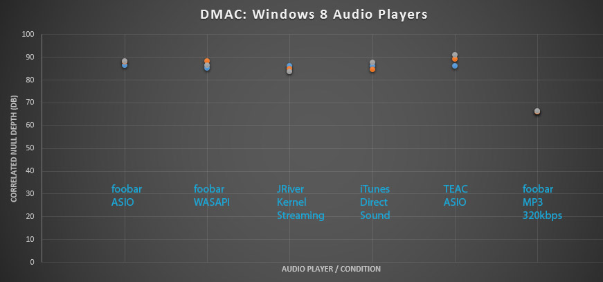

Partie III: Protocole DMAC
Comme référence, toutes les comparaisons ont été faites pour un enregistrement avec ASIO foobar.
https://1.bp.blogspot.com/-MC46rcvlch8/UbNRk6ZBQPI/AAAAAAAABGU/NxrxKOBbN9c/s640/DMAC_Windows.jpg
Très haute qualité corrélée profondeur nulle à tous les acteurs du milieu des années 80 + gamme dB dans ce test «de la machine écoute". MP3 320kbps a été utilisé dans la dernière colonne comme un comparateur - mesure du niveau mi-60dB comme d'habitude.
