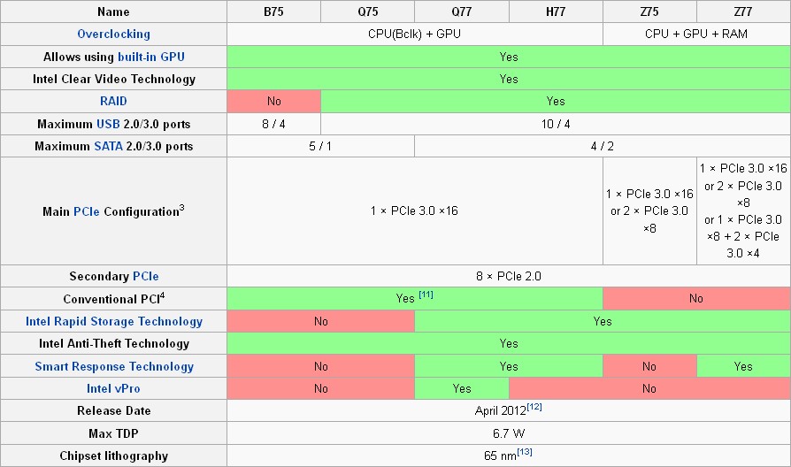

A l'h actuel y a un dilems, soit tu prends la dernière versions de sokets 1150 soit l'ancienne la 1155
Les processeurs de dernière génération en terme de rapport qualité prix se vallent à peut de chose près.
Les CM sont un peu moins chère en 1155 mais non pas les toutes dernières téchnologies. De plus la ram peut monter jusqu'a 3000mhz sur les 1150.
Donc à toi de trancher en fonction de tes besoins
Ensuite il faut faire attention au chipset, car certains de prennent pas en compte l'OC, je crois qu'il n'y que les P67 / Z68 / Z77 pour le 1155
Et pour le 1150, je crois qu'il n'y a que le Z87
